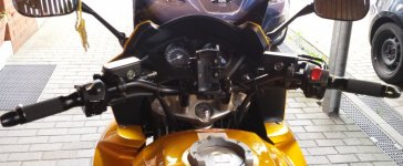

hat mal jemand ein Bild für mich mit montierten ABM 0310 Lenker?
Na klar, wollte das Moped eh die nächsten Tage aus dem Winterschlaf wecken.
Habe auch den 0310 angebaut und bin eigentlich recht zufrieden.
Auf einem Bild habe ich den Lenker ganz eingeschlagen. Da ist bei mir auch nix im Weg.
Zur Zeit denke ich darüber nach mir Spiegel von der CB 1300 anzubauen.
Es geht zwar noch mit den originalen Spiegeln, aber ist halt nicht so perfekt.
