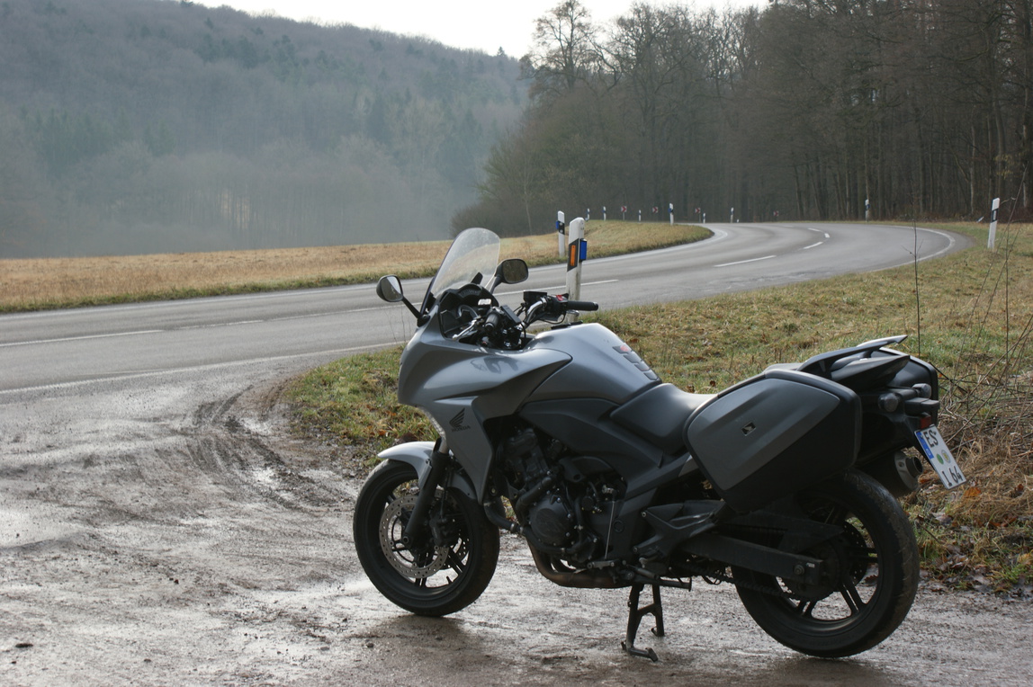

27 km Landstraße am Rande des Schönbuchs, etwas Ortschaft. IdR fahre ich so 30 Minuten.
Das war vor etwa 1 Jahr mit meiner 1. CBFF auf dem Weg zur Arbeit:
