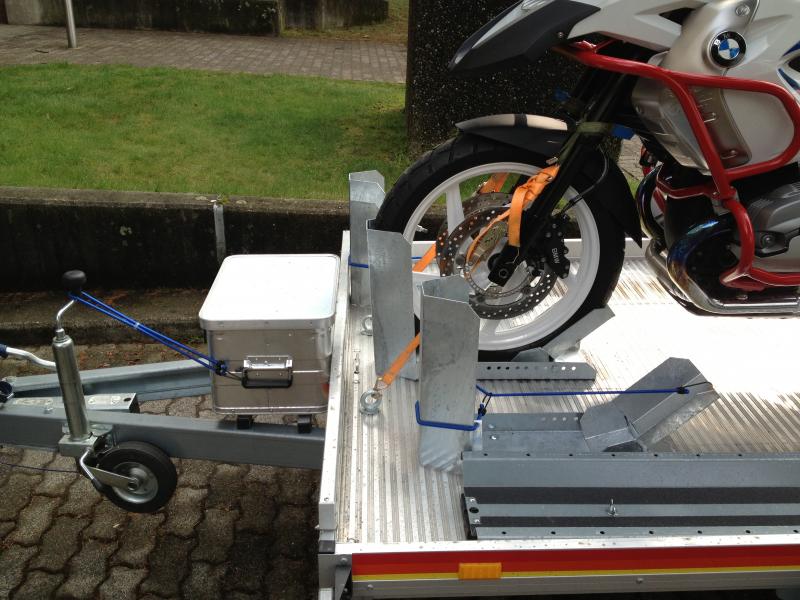

Zum Festmachen habe ich eine Vorderradwippe. Im Boden habe ich zwei Einschlagmuttern angebracht und wenn ich das Möppi transportieren muss, wird die Wippe mit zwei Gewindeschrauben festgemacht. Anschließend einfaches Abspannen an 4 Punkten und die Kiste ist fest.
Hi, habe nun die offenen Haken gegen stabile flexible Ringösen getauscht. Die 18 € lohnen sich, denn nun kann ein Spanngurt auch im ungünstigen Fall nicht mehr rausrutschen. Was hast du denn für eine Wippe verbaut? Ich bin mir noch nicht sicher, ob ich eine zum hinstellen oder verschrauben nehmen soll. Das mit den Einschlagmuttern hört sich gut an aber ist denn die Siebdruckplatte so stabil, dass die Wippe mit dem Bike stabil gehalten wird ?

Nimm einfach von den Eisenplatten die du schon verwendet hast und verschraube die Wippe durch den Holzboden in der Eisenplatte - das hält!
Unterbodenschutz drauf und das ganze ist dann witterungsbeständig. Eine Einschlagmutter ist da zu schwach.. die reißt es im Falle eines Falles auch durch das Holz durch...
Da kann ich Manfred nur Recht geben.Habe meinen Anhänger auch modifiziert mit 2 Wippen , habe diese mit einem VA Flachstück verschraubt und transportieren so seid 6 Jahren unsere Mopeds. Im Moment 2 Triumph Tiger. In der Mitte habe ich noch eine Schiene mit Bügel falls ich nur ein Moped transportiere.

Hmmmm, das VA-Stück von unten festnieten? 10er Gewinde verpassen und wenn die Wippe abgebaut ist, die Schraubenlöcher mit Senkschrauben verschließen? Das ist nichts unlösbares und wäre eine saubere Angelegenheit.

bei mir steht die Wippe vorne an der Bordwand, ist auf dem Bild nicht zu sehen da sie ein paar cm niedriger wie die Bordwand ist.
So kann ich die Vorderradfelge mit einem Gurt festzurren.
Wenn man eine V-Deichsel hat, könnte man unten an der Außenkante ein Befestigungspunkt für den Gurt anbringen. Ist dann auch für andere Dinge nutzbar.
Das Hinterrad wird mit einen speziellen Hinterradgurt fixiert. Somit sind beide Räder Bombenfest mit dem Hänger verbunden und bilden eine äußerst stabile Einheit.

Auch ich habe meinen Anhänger so umgebaut das ich bequem 2 Motorräder transportieren kann.
Der Anhänger hat ein Kastenmaß von 250cm x 150cm. 1,5m müssen sein, sonst passen wegen der Seitenwände keine 2 Motorrader hinein. Die Plane hat eine Höhe von 160cm und lässt sich vorne und hinten aufrollen (Damit der Wind auch durch kann ;-). Auf längeren Urlaubsfahrten nehme ich die Plane und das Gerüst ganz runter, macht bei meinem Benziner 3-4 Liter weniger aus.
Von einem Bekannten habe ich mir Bodenhülsen für die 15mm starke Bodenplatte drehen lassen. Diese haben ein 10mm Gewinde und eine Platte zum Verschrauben. Habe diese dann mit Sikaflex von unten eingebaut und mir so diverse Punkte geschaffen wo ich Schraubösen eindrehen und auch die Vorderradwippen fixieren kann. Man fährt ja auch mal ohne Motorrad und dann sollen die Wippen ja auch dort bleiben wo sie hingehören.
Die Wippen schließen sich ein wenig wenn ein Vorderrad hineinfährt und so steht das Motorrad von alleine und man braucht keine Person der das Möppi zum Verspannen erstmal halten muss.
Außerdem habe ich in der Mitte der Bodenplatte eine Airline-Schiene eingefräßt, mit Sikaflex eingeklebt und von unten gekontert. So kann man je nach Motorradtyp an der Stelle wo es gerade benotigt wird einen Anker einklippen. Bei nichtgebrauch wird die Schiene mit einer passenden Kunststoffleiste abgedeckt und so sammelt sich dort kein Dreck an.
Auf diese Art und Weise habe ich immer noch einen absolut ebenen Anhängerboden und es steht nix im Wege wenn man mal einen Schrank oder ähnliches transportieren möchte.
Die klappbaren Auffahrrampen sind mit Gurten, an der bei Böckmann serienmäßgen, Stirnwandbrüstung fixiert.
Habe mal einige Bilder in ein Album geladen: KLICK HIER (Hat beim Upload leider die Reihenfolge durcheinander gewirbelt)
Verspannt wird über Vorderradgabelbrücke und Soziusgriffe/Kofferhalter. JA ich ziehe auch in die Federn.
Für mich ist das die beste Lösung eines universal einsetzbaren Anhängers.
PS: für die Ladungssicherungsexperten -> die Ratschen sind beim Transport geschlossen und dadurch gesichert. Und nicht wie teilweise auf den Bilder noch offen. War halt fürs Foto.
