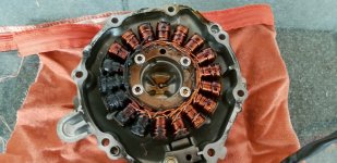

Jetzt ist die Neue eingebaut - Schadensbild der defekten Lima wie hier schon mehrmals per Bild eingestellt.
Gemerkt habe ich den Schaden übrigens durch meinen Voltmeter, ohne diesen wäre ich einfach ohne Vorankündigung stehen geblieben.
So konnte ich das eigentlich noch gut steuern. Habe meine Sonntagstour abgebrochen und bin auf dem direkten Weg nach Hause. Ca 40 km. Ging recht gut.
Zuhause Batterieladegerät dran - die war schon ziemlich weit unten. Voll geladen und meinen Reifenwechseltermin am Dienstag wahrgenommen und gleich etwas erweitert.
Ca. 30 km Anfahrtstrecke.
Händler hat Regler sicherheitshalber noch mal überprüft, aber i.O.
Stator getauscht und alles wieder im grünen Bereich.
Übrigens: Ölstand fahre ich immer im oberen Bereich, an zu wenig Öl kann es also nicht gelegen haben.
Sehr warm war es am Sonntag auch nicht (war recht früh unterwegs). Zusätzliche Stromabnehmer hatte ich auch am laufen (Navi und früh Griffheizung). Daher mein Fazit: Die hält einfach nicht länger, egal wie man fährt oder welche weiteren Einflüsse herrschen.
Ein Glück ist der Wechsel keine große Sache, geht relativ schnell und zur Not auch in Eigenregie.

Das Abrauchen der Lima hat etwas von "Verschleiss"
Hallo Riedochs,
wenn du dir die Bilder anschaust, sind alle kaputten Lichtmaschinen im Bereich des Versagens verkokelt. Das ist nicht durch das durchbrennen passiert, sondern dürfte die Ursache sein!
Im oberen Bereich des Stators bildet sich Kohle und baut sich immer weiter auf, bis an der Stelle nur noch unzureichend gekühlt wird und die Spule irgendwann durchbrennt. Ich denke, dass regelmäßiges Reinigen dem Exodus verbeugt.
