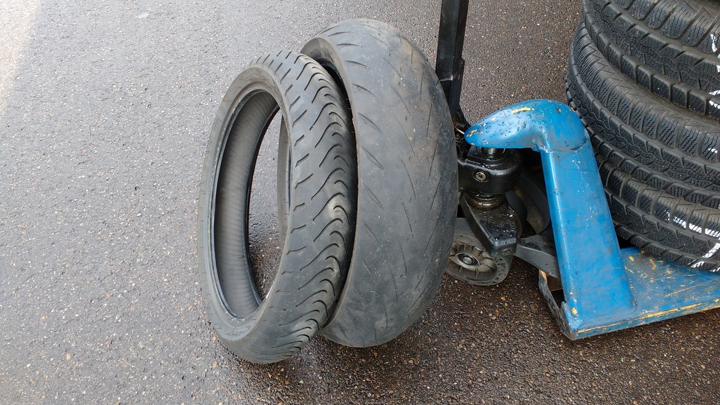

Heute bei km 34.755:
1. Neue Reifen Bridgestone T30 EVO
Der Metzeler Roadtech 01 hat keine 4.700 km gehalten. Zum Schluss hat er rasant abgebaut. Gestern früh vor der Tour war hinten das Profil rundum noch deutlich über den Verschleißmarken erhaben, 500 km Schwäbische Alb später sah er so aus:
Durchgängig Glatze anstatt Profil mit Verschleißmarken. :boewu7:
Hab jetzt wieder einen T30 EVO drauf. Immer wieder ein gutes Gefühl, auf neuen Reifen unterwegs zu sein. Das Motorrad fährt wieder ganz anders. :mx1:

Wieso hast Du auch den Vorderreifen gewechselt?
Der schaut doch gut aus hättest sicher noch einige KM damit machen könnenn.
Grüsse Helmuth :Froehlich3:
Ich ziehe meisten vorn und hinter gleichzeitig neue Reifen auf, dann kommt man in den Genuss des bestmöglichen Fahrwerkszustandes. Und das macht schon gerade wieder Spaß.
Irgendwie gewöhnt man sich schleichend an das miese Fahrverhalten und dann sind die neuen stets voll krass besser. :025:
Außerdem wollte ich auf Bridgestone T30 umsteigen. Der hat keine Freigabe zur Montage von Reifen von verschiedenen Herstellern vorn und hinten. Deshalb Komplettsatz T30 EVO.:Froehlich2:
