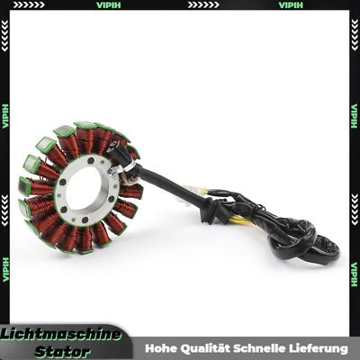

Ich habe mir vorsorglich vor ca. einem Jahr einen Stator gekauft und auf Halde gelegt, und zwar den hier:
Letzte Woche ist dann der Fall der Fälle eingetreten. Mit ZAMs super Videoanleitung habe ich (Laie) mich todesmutig ins Abenteuer gestürzt und so weit hat auch alles gut geklappt. Bis ich den Stator in den Deckel schrauben wollte. Auch bei mir ist der innere Teil des Kabels zu lang, aber das kann man ja biegen / knicken. Nur ist leider die Dichtung viel zu groß (siehe Bild). Hatte das Problem schon mal jemand? Habe hier nichts über die SuFu gefunden (ich habe zugegebenermaßen nicht alle 80 Seiten einzeln gelesen, die allein dieser Thread hat).
Daran rumschnippeln lässt man vermutlich besser, das wird nicht passend und glatt genug, nehme ich an. Außerdem scheint mir da gar nicht so viel "Fleisch" zu sein, vielleicht schneide ich dann bis in den Hohlraum und dann ist sie nachher offen. Die alte Dichtung nehmen? Die kriege ich da ja niemals hin, es sei denn, ich schneide sie durch und klebe sie mit Dirko HT wieder zu.
Hat jemand andere Ideen? Neu kaufen, klar. Hoffentlich sieht die nächste dann nicht genauso aus. Auf der Abbildung bei eBay war die Dichtung (augenscheinlich) passend. Die gelieferte halt nicht. (Und nach einem Jahr kann ich das Teil natürlich auch nicht mehr reklamieren.)

Ohha, das passt ja gar nicht, bei meiner JMP ist die Passform topp. Ich sehe auf den Bildern das dein Deckel schwarz ist, kann es sein das du eine SC64 hast und die einen anderen Ausschnitt am Deckel hat?
[edit] auf dem zweiten Bild sieht es so aus als ob genügend "Fleisch" da ist nur bearbeiten, könnte man wahrscheinlich dicht bekommen, so viel Öl kommt ja da oben nicht an...
Hallo Toby, danke. Nein, das ist eine SC58. Der Vorbesitzer hat den Motor vor dem Verkauf stümperhaft schwarz angesprüht, um einen Riss zu kaschieren. (Schönen Gruß an Falk aus Radevormwald! 😠)
Ja, das sieht nach viel Fleisch aus, aber wenn man drückt, fühlt es sich doch ziemlich weich und hohl an da oben. Hmm ... Wenn ich die Dichtung erst einklebe und dann oben mit einer sehr scharfen Klinge glatt abschneide, dann direkt vor der Montage (vor dem Aufsetzen des Deckels) den Hohlraum ganz mit Dirko ausfülle – ob das hält?
PS: Habe ich da vielleicht einen komplett falschen Stator bekommen? Und kann ich damit irgendwelchen Schaden anrichten, wenn ich das dann in Betrieb nehme? 🫣
Ich würde zuerst mit einer Nadelfeile und/oder Drehmel versuchen die Nut der Tülle so anzupassen das sie sauber im Deckel sitzt. Dann oben den Überstand fluchtend mit einem scharfen Cutter ablängen. Sämtlich verbliebene Hohlräume dann entsprechend mit Dichtmittel füllen und die Tülle in den Deckel einkleben.
Bevor du zu Werke gehst, kannst du natürlich dennoch versuchen zu reklamieren...
Hat geklappt, und zum Glück hat sich auch kein Hohlraum aufgetan. Danke! Heute kommt hoffentlich meine Tube Dirko HT, dann klebe ich das Ding endlich wieder zu. Bin schon sehr gespannt, ob das Problem dann behoben ist.
