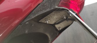

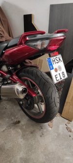

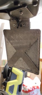

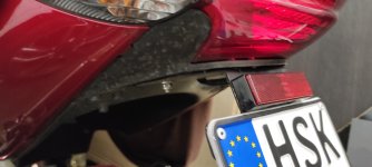

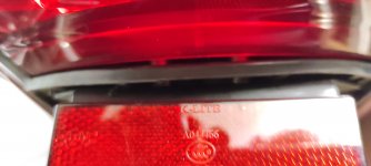

Hallo zusammen!
Also ich hatte mir vor ca. 2 Jahren für "nur" 25,00 € ein zweites Heck in der Kleinanzeigen-Bucht gekauft, da ich mein originales nicht zerschneiden wollte! Es war von einer CBF 600 und das habe ich dann nach Martin´s (Zam´s) - lieben, lieben Danke für die tollen Videos !!! - perfekten Anleitung entsprechend gekürzt.
Die Kennzeichenhalterung habe ich mir aus Edelstahlblech (2 mm) selbst gesägt und gebogen. Als Kennzeichenbeleuchtung dient der - zwar oben angebrachte, aber vom TÜV bisher nicht monierte - Rückstrahler in dem LED´s eingebaut sind.
Das ganze hat ein paar Stündchen gedauert, sieht aber meiner Meinung nach gut aus und ist sehr stabil!
