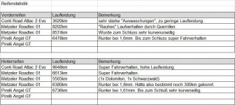

Bilanz / Reifenstatistik
Hallo Zusammen,
nach 5,5 Jahren und 35'000km mit meiner SC58 möchte ich eine vorläufige Reifenbilanz ziehen.
Vorläufig, weil ich meine CBF mit 50'000km auf der Uhr noch nicht abschreibe :-)
Man sieht also, dass sich Reifen im Verschleiß stark unterscheiden und mein Fahrstil einigermaßen reproduzierbar ist.
Meine Fazit lautet: Hätte ich mal gleich auf die vielen Empfehlungen in diesem Beitrag gehört :-)
Vermutlich werde ich den Pirelli Anget GT so lange fahren wie er produziert wird.
Warum nehme ich nicht den PAGT 2? Weil er Sch---e aussieht.
Arne
Du hast zwischen gesamt VR und HR mehrere Tausend km Unterschied. Bist du in deinem Dorf der Wheelie König? :01 - grinsen:
Der Z6 konnte das bei mir auch, Nein ich mit Ihm keine Wheelies aber vom Verschleiß zwei Hinterreifen auf einen Vorderreifen.
Das war aber vom fahren zu 95% mit Sozia und dementsprechend gefühlsvolleren und wesentlich früherem Bremsen vor einer Kurve.
So ein Fahrstil scheint das Gummi vorne doch etwas schonender zu behandeln.
