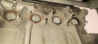

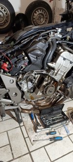

Dicke ist 59 K km. Ich hatte keine richtige Information über die Geschichte des Motorrads.
Nachdem ich dieses Motorrad gekauft hatte, wollte ich es zerlegen und etwas über seine Geschichte erfahren.

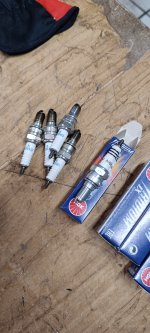

Steuerkette hatte bißchen Laut. Ich habe sowohl steuerkette als auch ölpumpe kette auch gewechselt. Wissen, ob alles richtig funktioniert.
Zündkerzen wurde auch mit Iridium gewechselt. Kupplung wurde kontrolliert. Bremsen auch. Ich muss diesen Frühling Beide Reifen wechseln. Die haben zähne aber Datum 10/19.

Ja freilich wirds wieder gelblich, aber dann gleichmäßig und nicht gleich wieder so fleckig und dunkel.
Das ist natürlich schlecht wenn man gar nichts von der Vorgeschichte vom Motorrad weis. 59000km wären im Normalfall grade eingefahren für eine Honda.
Konntest Du die Steuerkette ohne Demontage des Zylinderkopfes wechseln? Das Ventilspiel sollte auch noch überprüft werden wenn Du schon dabei bist...
Auf jeden Fall sehr schön den CBF1000 Motor mal von innen zu sehen (nicht nur in der Reparaturanleitung).
Gefällt mir was ich sehe, ist scheinbar sehr schrauberfreundlich aufgebaut und kein Hexenwerk den von der Kupplungsseite her zu zerlegen.

Hallo Hans,
hab naturlich Zylinderkopfes abgebaut. Ich kann nicht auf Deutsch erklären. Ich war während des abbauens Sehr aufgeregt. Deswegen habe ich keine vor und nach keine Photos. Ich habe inlet und outlet Ventilspeil ausgerichtet. Und sollte Kurbel TF seite bleiben. Nach der kette wechseln habe ich mit Schlüssel selber den Kurbel umgedreht. Leider Akku vom Rad ist Leer. Ich habe es schon bestellt und werde erste start als Video übernehmen.
Ich würde gern seit vielen Jahren Dieses Motorrad fahren. Deswegen wollte ich alles abbauen.
Ich bin neu in Deutschland. Ich hatte in meinem Heimatland seit vielen Jahren XL1000 Varadero. Zum erste Mal hab ich cbf gekauft. Deshalb hane ich an sich noch viele Fragen und tun. 😊 Weil es viele kleine Mängeln hat.

Die Demontage der Kupplung war tatsächlich schwierig. Aber ich habe einen Drehmoment- und Elektroschrauber vom Baumarkt gekauft. (Sie können die Räder an Ihrem Auto entfernen.)

heute hab ich Alles aufgebaut und bin kleine Probefahrt.
Steuerkette, ölpumpe kette, Zündkerzen, öl und Ölfilter neu.
