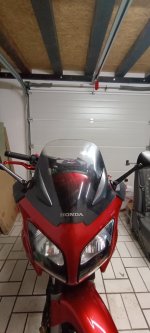

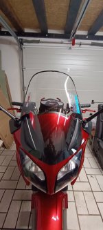

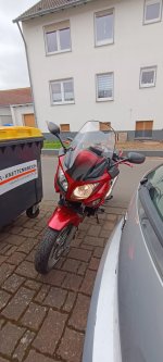

Hallo Alle,
heute hab ich neue Windschutzscheibe (Givi d303st) eingebaut. Dann bin kurz Probefahrt. Leider muss ich sagen, noch habe ich Wind Problem und gibt's im Helm noch Laut.
Ich bin 176 cm groß.
Früher hatte ich einen Varadero XL1000. Hatte keine Windprobleme. Derzeit bin sehr zufrieden mit Cbf1000. (Außerhalb Wind) Wenn ich diese Windprobleme lösen kann, werde ich langezeit es benutzen.
Ich habe viele Kommentare zu diesem Thema gelesen. Aber alle sagten, dass sie das Problem mit givi gelöst haben.
Mache ich etwas falsch? 🙃
Liebe Grüße aus Rotenburg
Onur

Ich habe die Scheibe von MRA inkl Spoiler X-Creen montiert und bin sehr zufrieden. Bin 183cm groß und Sitz ist in der mittleren Position!
Den perfekten Windschutz zu finden ist eine Wissenschaft für sich leider. Viel Glück beim suchen nach der richtigen Lösung!
Hallo Mario,
Vielen Dank für die schnelle Rückmeldung. Ich werde auf jeden Fall diesen Spoiler kaufen. Denn der Wind stört mich sehr. 😂
LG Onur
Passt mit meiner Erfahrung, da ich 9 cm kleiner bin als du, hatte ich meine Scheibe oben eingekürzt, bis der Helm voll im Wind stand.
Ab dem Zeitpunkt war alles besser als die ganzen riesigen Winddinger an manchen CBF`s :Froehlich1:
Wie weit hast du deine Scheibe den eingekürzt? Ist das noch die originale Honda-Scheibe?
Ich bin selbst 180cm und habe den Sitz auf der höchsten Stufe. An der SC58 habe ich die MRA Scheibe mit Spoiler. Das ist wirklich grausam mit den Windgeräuschen und für mich ist diese aktuell nicht wirklich geeignet.
Es war gar nicht die originale, es war eine von Puig, gerade erst beim Bild einfügen gesehen:14 - Sorry: , bei 180cm, Sitz ganz unten und ca. 10 oder 15mm abgeschnitten.
Viel war es nicht, siehst du aber auch unten am Bild, die schwarze (gesprühte) Scheibe war meine.
Danach war alles gut, kannst Du aber auch gut testen wenn du die demontierst und mal ganz ohne fährst.
