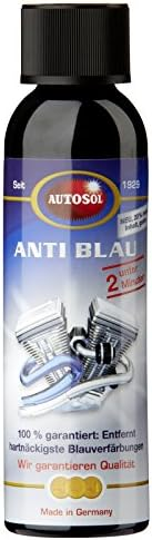

@Ipsi83 sieht super aus. Ich war immer der Meinung, dass die Krümmer verchromt wären - dass die aus Edelstahl sind, war mir nicht bewusst. Denn AntiBlau und Chromm vertragen sich nicht wirklich. Aber auf Edelstahl klappt das wohl echt gut. Zuerst muss ich aber noch die gröbsten, meist braunen Flecken runter bekommen - der Vorbesitzer hatte es nicht so mit dem Putzen der Krümmer - im Gegensatz zum reslichten Motorrad, das perfekt gepflegt ist.

Anti Blau enthält doch Säure - greift es lackierte Flächen (Motor, Rahmen...) und andere Metalle (Aluminium) nicht an? Muß man diese Flächen abkleben?
Danke für die Antwort.
Michael
Original-Auskunft Hersteller ...
----------------------- Start -----------------------
AUTOSOL® ANTI BLAU Durch die geschickte Kombination von chemischer Wirksamkeit und mechanischer Polierleistung werden selbst hartnäckige Blau- und Braunverfärbungen auf Edelstahl Auspuffanlagen effektiv entfernt und der Auspuff erhält seinen silbernen Glanz zurück. Das Produkt lässt sich, ohne lästiges Abkleben, sparsam und gezielt auftragen. Korrosionsinhibitoren reduzieren die Materialbeanspruchung auf ein Minimum.
Gefahr. Kann gegenüber Metallen korrosiv sein. Verursacht schwere Verätzungen der Haut und schwere Augenschäden. Darf nicht in die Hände von Kindern gelangen. Schutzhandschuhe / Schutzkleidung / Augenschutz / Gesichtsschutz tragen. BEI KONTAKT MIT DER HAUT (oder dem Haar): Alle beschmutzten, getränkten Kleidungsstücke sofort ausziehen. Haut mit Wasser abwaschen / duschen. BEI KONTAKT MIT DEN AUGEN: Einige Minuten lang behutsam mit Wasser spülen. Vorhandene Kontaktlinsen nach Möglichkeit entfernen. Weiter spülen. Sofort GIFTINFORMATIONSZENTRUM oder Arzt anrufen. Verschüttete Mengen aufnehmen, um Materialschäden zu vermeiden. Entsorgung des Inhalts / des Behälters gemäß den örtlichen / regionalen / nationalen / internationalen Vorschriften.
Enthält: Salzsäure
----------------------- Ende -----------------------
Ich trage es mit Handschuhe und Lappen auf. Da es kein Spray und auch nicht dünnflüssig ist, bleibt es dort wo ich es auftrage. Einwirken lassen, polieren, idealerweise mit Wasser nachspülen, fertig.
