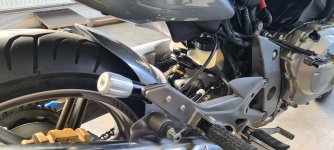

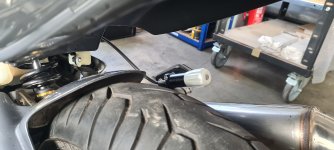

Hat Jemand so ein Teil an einer 1000 F montiert?
Man muss beide Sitze abnehmen und die rechte Seitenverschalung und dann kann man den Kranz zum verstellen sehen, aber rankommen tue ich nicht.

War bei meiner SC58 mit Wilbers auch so.
Da musst dir die extra externe Verstellung daznehmen und extra montieren, dann ist es einfacher zu verstellen bzw einzustellen.
Da muss die Feder raus und dafür braucht es eine Vorrichtung. Kann man zwar basteln aber wenn man fragt, ist es vermutlich nichts für einen.

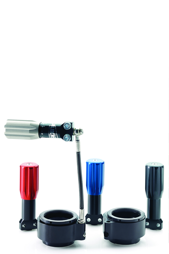

So sehen die Dinger aus: https://webshop-hyperpro.com/product/hyperpro-hydraulic-preload-adjuster/
Danke Christian, ich habe bei Hyperpro nachgefragt, die meinten sie seien mal am Entwickeln gewesen für ein passendes Teil für die SC64, jedoch sei es nie in den Verkauf gekommen ... Du meinst, dieses Teil könnte passen. . . Was meinst Du mit die Feder muss raus? also zur Montage und dann wieder rein, quasi?
Ich meine erstmal nix aber im Prinzip hat das nix mit dem Moped zu tun. Du musst schauen was für einen Durchmesser bzw. was für ein Gewinde dein neues Federbein hat und welchen Verstellbereich du brauchst. Da sollte sich dann schon was finden lassen.
