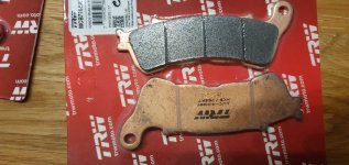

ich habe heute die neuen Beläge von TRW bekommen. Keine KBA nr. Auf dem Belag. Aber laut TRW mit Abe. Diese finde ich aber nicht zum Download. Was tun ? Es sind die TRW MCB 776 SRT. Wer weiß Rat ? Früher durften nur Beläge mit Kba Nr. verbaut sein sonst erlischt die Betr.erlaubnis. Ist das noch so ?
kannst Du mal ein Bild von der Rückseite einstellen?
Kann mir gar nicht vorstellen das da nichts drauf steht.

Und nu, kannste es dir nu vorstellen
Eigentlich ist doch alles da
das Hersteller-Logo (TRW)
Kennzahl für die Reibwertkategorie (LUC400HH)
Artikelnummer (MCB776SRT)
Produktionscode (kann ich auf dem Bild nicht entziffern)
KBA-Nummer = ABE fehlt :08 - boahey:

Dabei muss es sich um eine Fehlprägung handeln, denn laut TRW auf der eigenen Website im Shop steht bei dem Produkt selbst:
TRW – Motorradbremsbeläge für alle Anforderungen
Unsere Scheibenbremsbeläge stimmen wir genau auf die jeweiligen Fahrzeuge und Einsatzbereiche ab. Daher umfasst unser Sortiment an Motorradbremsbelägen für vorn und hinten zwölf verschiedene Belagmischungen. Im aktuellen TRW Katalog werden Motorradbremsbeläge mit Belagmaterialien aus organischem Material, Sintermetall und Carbon aufgeführt.
Sechs Belagstypen sind für den Einsatz auf öffentlichen Straßen vorgesehen und werden mit ABE geliefert. Der Zertifizierungscode, die KBA-Nummer auf der Trägerplatte, garantiert, dass diese Motorradbremsbeläge von TRW die Anforderungen des Deutschen Kraftfahrt-Bundesamtes erfüllen.
