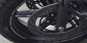

ich brauche mal eure Hilfe. Mein ABS fängt nach ein paar KM immer wieder an zu blinken und ist nach Abstellen und Neustart des Motorrads wieder ok für ein paar KM.
Fehler habe ich ausgelesen:
CODE 12 : Störung im Schaltkreis des Vorderrad-Drehzahlsensors (1. Raddrehzahlsensor oder Kabel, 2. elektromagnetische Beeinflussung)
CODE 41 : Vorderrad blockiert (Fahrbedingung)
Ich habe den Sensor bereits samt dazugehörigem Kabel getauscht. Beschädigung oder Verformungen am Rad bzw. ABS Ring nicht feststellbar. Fehler anschließend gelöscht. Bei nächster Fahrt sind beide Fehler wieder im Speicher.
Auch habe ich das Gefühl, dass bei starkem Rechtslenkeinschlag bei langsamer Fahrt (z. B. bei Kehrtwende ohne große Schräglage) die Bremse ein bißchen blockiert (Würde sich mit Fehler 2 decken). Ich kann aber keinen Grund dafür entdecken.
Bremse funktioniert bei schnellerer Fahrt ohne großen Lenkereinschlag problemlos, außer dass halt das ABS blinkt.
Wie würdet ihr vorgehen?
